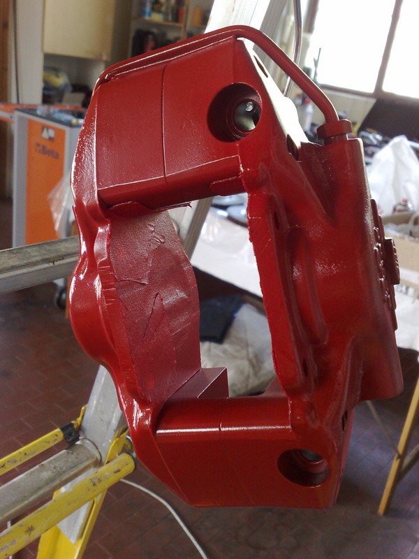

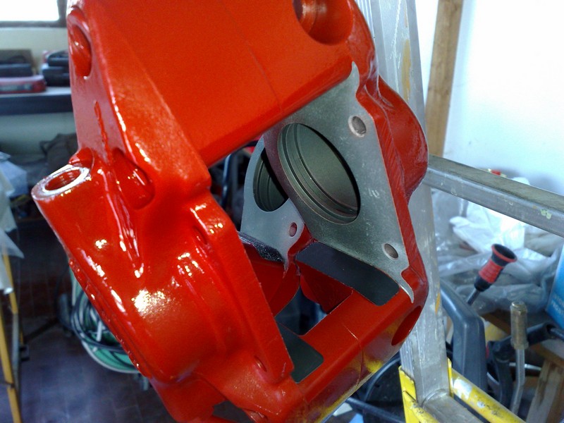

A questo punto avete due possibilità: o rimontate la pinza così com'è, al naturale, oppure potete verniciarla di nuovo. Personalmente ho provato ambedue le strade, devo dire che la soluzione "nature" è quella che preferisco; tuttavia, se decidete di verniciare, vi consiglio di utilizzare un kit a spruzzo per alta temperatura poichè i kit bicomponente a pennello sono veramente ostici da applicare. In questo caso, occorre sigillare tutte le parti che non dovranno (o che non volete) essere verniciate, in particolare la parte interna dove comunque la vernicie avrebbe pochissimo senso. Appendete la pinza in modo da poterla raggiungere un po' ovunque e date una prima mano molto leggera, giusto per depositare un velo su tutta la superficie. A distanza di 10-15 minuti, date una seconda mano più generosa, cercando di raggiungere prima tutte le zone "chiuse" come i fori e solo successivamente le parti piane. In breve dovreste ritrovarvi in questa situazione.
Nonostante la vernice sembri essiccata anche dopo soli 20 minuti, in realtà occorre molto più tempo per un tiraggio completo, soprattutto in considerazione della temperatura esterna. Il mio consiglio è quello di utilizzare un phon industriale per portare in temperatura la pinza: questo aiuterà l'evaporazione del solvente e preverrà la formazione di bolle in futuro. In questa condizione, un'ora sarà sufficiente per avere una pinza quasi perfettamente asciutta.
Una volta rimosso il nastro di protezione, dovreste trovarvi di fronte una pinza così.

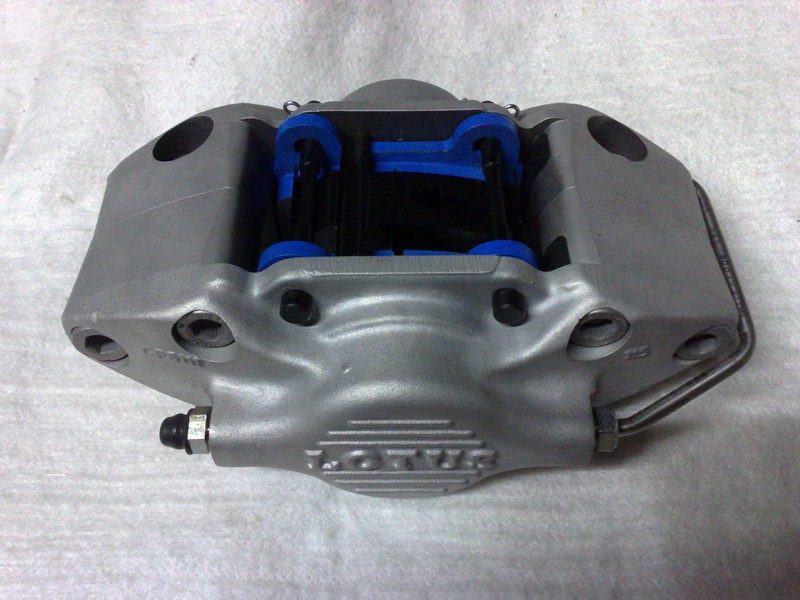

Arrivati a questo punto si può rimontare tutto il resto; nel caso in cui si sia smontata tutta la pinza (tubo di bypass compreso) può risultare difficile capire se la pinza che abbiamo di fronte è una destra o una sinistra. Ebbene, l'unico indicatore utilie sono i pad "anti-rattle", ovvero quelle due striscioline nere che servono ad evitare il fastidioso "tlack tlack" della pasticca. Queste due strisce vanno sempre in basso, ovvero dalla parte opposta indicata dalla freccia riportata sulla molla di ritegno. In caso di montaggio errato, vi ritroverete con il fianco della pasticca che urta contro queste due strisce e che, di conseguenza, faticherà a scorrere liberamente. Un ultimo consiglio è quello di ingrassare un po' anche i due pin di sostegno, poichè è su questi che le pasticche scorrono quindi più libere sono e meglio è.
Due foto dove potete vedere il montaggio corretto della pinza a lavoro finito. Buon divertimento!
