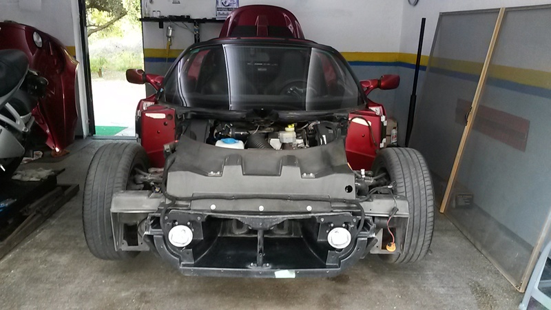

Tolto il clam .
Confermo tutto quello detto su... tutte le guide su come togliere il clam. Lavoro piuttosto facile (almeno sulla mia) e anche rapido.
Se si sa dove sono i bulloni da togliere, quelli da svitare solamente e i contatti da staccare, ci si mette non piu di 1 ora. In piu 1 ora per levare fari etc.
Per alzarlo ci vuole assolutamente una seconda persona e alzarlo da punti con nervature, senno, almeno da questa impressione, lo si rompe.
Rimarrete impressionati da quanto e leggero il clam, e da qui l'impressione che sia fragile... cmq, meglio non rischiare e alzatelo in due.
Gli attrezzi che servono sono questi piu un po di W40

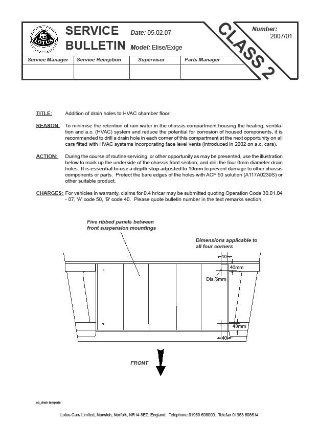

Ora, secondo mamma lotus bisogna fare 4 fori di 6mm in prossimita degli angoli di questa vasca.
Elise S2 111s (vvc Rover) - Ruby Red - Pagina 4 011610
Beh, quello che ho visto io, e che dopo quasi 15 anni di acqua, questa non si ragruppa negli angoli , ma al centro della vasca. In pratica nel punto dove c'era calcare (si leva con aceto o con il viacal)

Ok, montaggio clam.
Sempre in due e tenendolo dai passaruote e dalle punte che arrivano fino alle porte.
Sempre col la macchina alzata, senza ruote, lo si abbassa anteriormente per mettere il muso e poi lo si spinge gentilmente verso la cabina.
Se e entrato bene dovrebbe arrivare al bordo della stuttura che che contiene il radiatore e con una piccola spinta, supera il bordo e si incastona.
Sistemate bene la parte in gomma dietro il radiatore che sta messo tra parte centrale del clam e radiatore.
Infilate il clam nella vite #7 (che non avete svitato del tutto) e fate entrare i bulloncini del clam #1#2 nella struttura sotto il parabrezza.
A questo punto, mettete le allen #3#4 e il bullone #5 senza serrarli, lo farete alla fine quando tutto combacia bene bene.
Collegate le freccie anteriori, i sensori allarme e le freccie laterali e cominciate a serrare i #6#7 e vedete se e quanti gancetti servono per allineare il clam.
Entrano facilmente, a mano, ma per essere scrupolosi, metteteci di sotto un panno in caso vi scivolano.

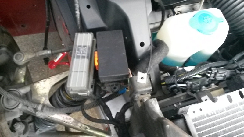

Sistemate i passaruote e mettete la scatole dei fusibili e rele', idem per l'altra parte... beh il resto lo sapete gia.
Fari, luci, coprifari e restante parte dei passaruote.
Se siete stati bravi e ordinati non dovrebbe essere avanzato nessun bullone o vite, senno vuole dire che vi siete dimenticato qualcosa...
Parlando di peso... il radiatore originale pesa 4.480 gr e quello nuovo 3.400 gr.
Come peso, non si guadagna niente perche il radiatore nuovo mette piu liquido. I tubi in treccia non li ho pesati....
Prima di mettere la pompa, se e quella normale (da 19) come la mia, pulitela, lucidatela e passatela com spray trasperente adatto cosi non si arrugginisce dopo poco
Elise S2 111s (vvc Rover) - Ruby Red - Pagina 4 Photo-14
Elise S2 111s (vvc Rover) - Ruby Red - Pagina 4 20170514
Elise S2 111s (vvc Rover) - Ruby Red - Pagina 4 20170515
Conclusione/opinione personale: Piu difficile a scriverlo/spiegarlo, che a farlo.
Il radiatore e fatto molto bene e come tutti dicono, se lavate il clam e una buona occasione per sitemare cavi vari, sistemare il resistor pack e cambiare i tubi e pompa freni (se e come la mia) perche non vedo come si possa fare facilmente con il clam sopra (sopratutto il resistor pack) e un unico foro obliquo (5mm) sotto il resistor pack, basta e avanza per far scolare liquidi vari (provato e testato)
Tutto qua. Non fatevi intimorire del clam....e buon divertimento!!
