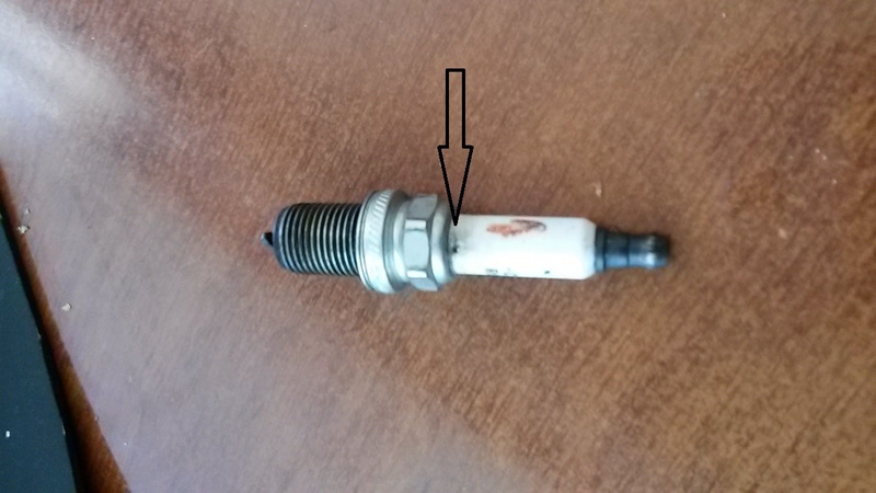

Il giorno successivo, dopo aver controllato tutto quello che potevo o trovato questo alla candela del primo cilindro...
Cosa e quel puntino sulla porcellana? Per i meno esperti, come me, quel puntino e una rottura della porcellana della candela. Le candele le metto sempre con attenzione, con la distanza dell elettrodo che indica il libretto ed a 25Nm. Non mi e caduta di mano, insomma niente di strano.
In pratica, da quanto ho capito, da quel puntino passa esternamente dalla candela, la corrente che ovviamente non va in camera di scoppio, e da qui il misfire...
Adesso, spiegatemi voi come cacchio si e bucata la candela a motore spento?
Io ho optato per la classica sfiga.
Ho messo 4 candele fresche e la piccola e tornata a miagolare.
