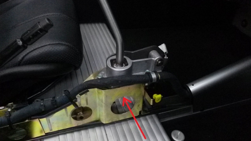

Montato. Non e facile come e scritto nelle istruzioni ma e abbastanza intuitivo se non le segui (le istruzioni)

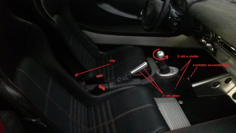

1- Togli la consol sopra il cambio
Quick Shifter (Installato) Pic111

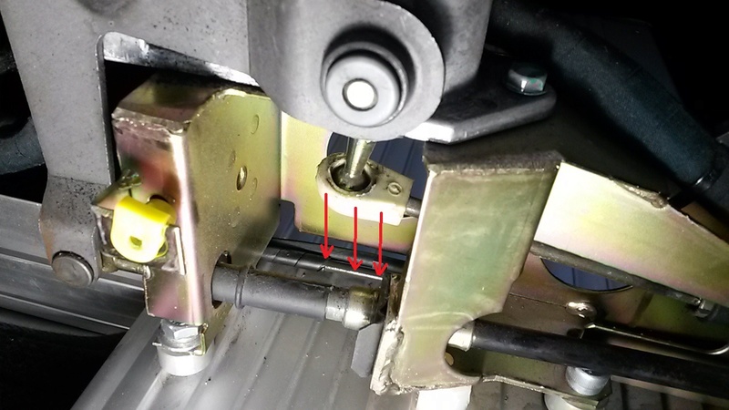

2- Sblocca l’asta dal giunto del cavo per il cambio
Quick Shifter (Installato) Pic210
mettendo una chiave inglese
Quick Shifter (Installato) Pic310
dalla parte destra del cambio cosi che faccia leva sulla struttura del cambio.
Quick Shifter (Installato) Pic410

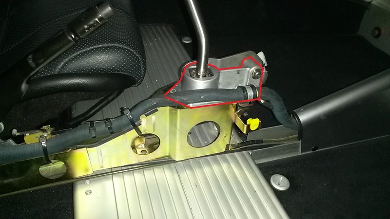

3- Togli 1-2-3-4
Quick Shifter (Installato) Pic510
4- A questo punto la parte sinistra della stuttura del cambio si sfila ma rimane in zona perche e collegato il secondo cavo del cambio.
5- Adesso si puo levare la struttura che contiene l’asta del cambio
Quick Shifter (Installato) Pic610

12- Ri-blocca il giunto sull’asta. Qui sono servite un po di @*ZZ*! . Tentando di metterla dalla parte destra, usando la stessa leva non ci sono riuscito. E entrato alla prima facendolo dalla parte sinistra. Sara un caso?
Ovviamente dovete essere sicuri che e entrato a dovere. Si dovrebbe sentire un “click” bounce
