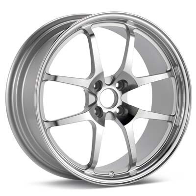

Ma in realtà non tantissimo, non sono i più cari:
http://www.ebay.com/bhp/volk-racing-ce28n
http://www.d3wheels.com/Volk%20Racing%20Wheels/Volk-CE28N.html
Cerchi Forgiati quali comprare? CIMG1026
SSR Type-F or Volk CE28N
In teoria dovrebbero pesare anche poco, devo ancora capire se questo peso corrisponde a questa versione:
16x7 +33 (8 Spoke) 11.5 lbs
17x7.5 +33 (10 Spoke) 12.8 lbs
