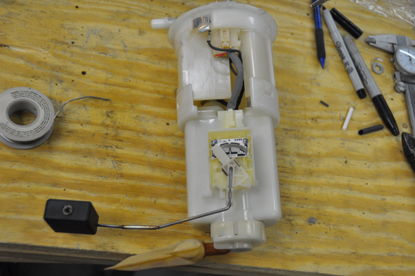

Una volta smontata la pompa, separate le due metà dell'alloggiamento
Sostituzione pompa benzina 1010
