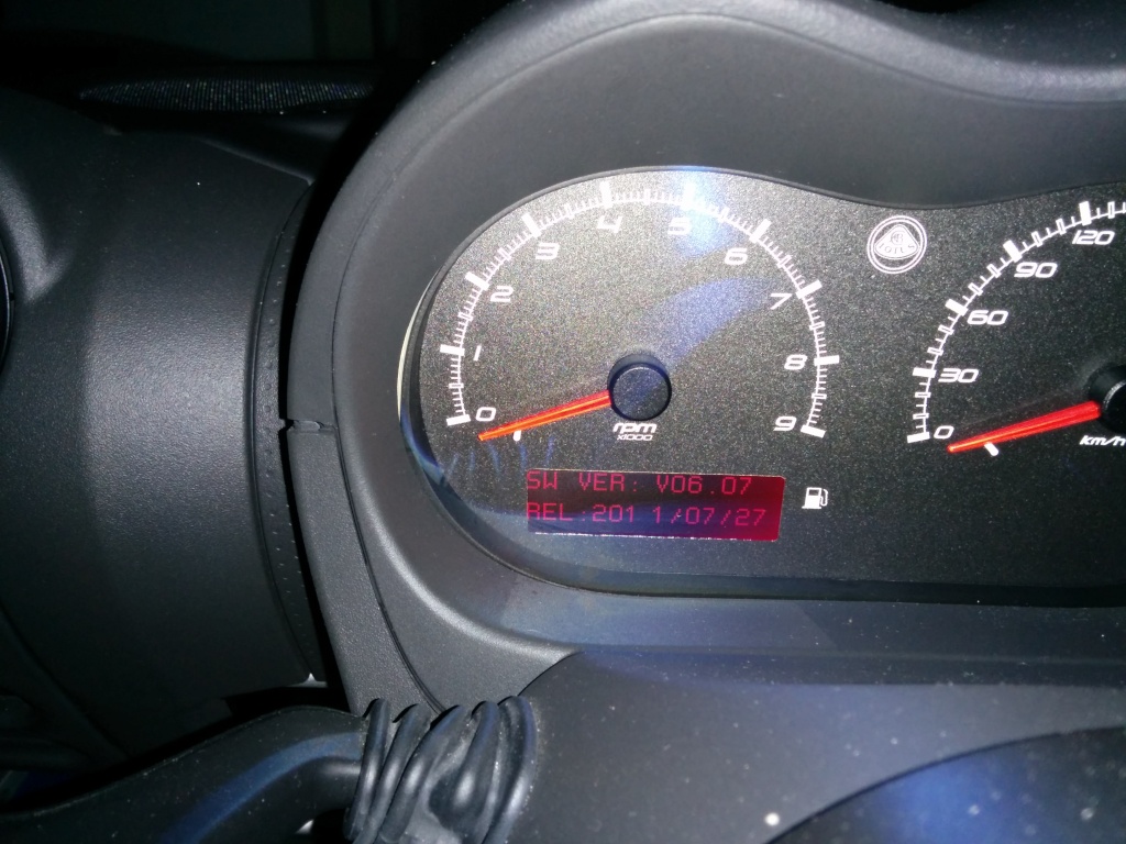

In ogni caso volevo segnalare la procedura per verificare le versioni di sw di centralina e quadro strumenti direttamente nel display del quadro strumenti (la mia é una CR per cui penso valga solo per le toyota).
Basta premere il pulsante vicino al blocchetto e contemporaneamente girare la chiave fino all'accensione del quadro.
La mia, dopo l'ultimo aggiornamento risulta come in foto. Prima era una V5.05
