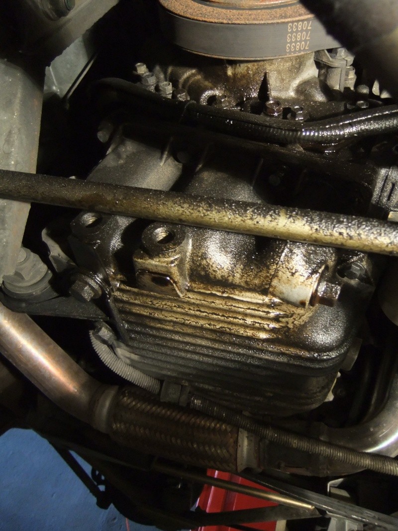

vi allego un paio di immagini.
nei giorni scorsi ho cominciato a smontare il clam posteriore.
appena tirato giù il fondo in alluminio mi accorgo che sotto è tutto sporco d'olio sul lato destro.
smonto tutto, guardo da sotto e mi trovo questa situazione qui...
perdita olio Dscf3011
sembrerebbe venire dalla zona della puleggia dell'albero motore...
secondo voi a cosa è dovuto???
paraolio???

Sarà sicuramente un paraolio.

naimah ha scritto:Sarà sicuramente un paraolio.
lo spero....
anch se adesso mi sto chiedendo se è un casino sostituirla o se è un lavoro facile (nel senso se riesco a farmelo da me....)
ma mi sa che per sostituire il paraolio devo tirare giù la puleggia e forse rifare la distribuzione.....
ditemi che sbaglio!!!!!
(era l'unica cosa che era già stata fatta a questa macchina....)

Prima di tutto devi ripulire per bene per capire da dove perde.
Poi ti posso dire che ci sono molti punti da cui può perdere, guarnizione della coppa dell'olio, paraolio albero motore lato distribuzione, coperchio delle punterie, paraolio albero motore lato volano, e trascinandosi lungo il motore è complicato capire dove perde se non pulisci bene.
Seconda cosa se le cinghie ed il tendicinghia anno pochissimi chilometri non vedo perché cambiarla, la smonti e la rimonti cosi come sta.
Altrimenti la sostituisci solo se la vedi consumata, e francamente sei fortunato perché costa veramente pochissimo.
Anche il paraolio non costa tanto, qui sotto trovi una guida per fare la distribuzione con tanto di video
http://www.lotus-driver.it/t474-distribuzione-motore-rover-120
