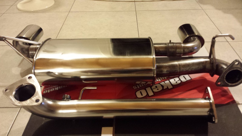

Finalmente ho finito!!
Fantastico il risultato, non avrei mai pensato di riuscire a farlo tornare cosi lucido, anzi più lucido di quando era nuovo. affraid
Sono veramente soddisfatto del mio lavoro, dopo che mi sono distrutto le mani per 3 giorni ecco a voi il risultato finale:
Scarico lucidato e DeKat lucido. 20130920Scarico lucidato e DeKat lucido. 20130923
Devo dire che l'acciaio lucidato con tutte queste curve ha qualcosa di sexy:Very Happy
Scarico lucidato e DeKat lucido. 20130919Scarico lucidato e DeKat lucido. 20130921Scarico lucidato e DeKat lucido. 20130922Scarico lucidato e DeKat lucido. 20130924Scarico lucidato e DeKat lucido. 20130926
Sembrerà strano ma questo che è il pezzo più piccolo è quello che mi ha fatto lavorare di più, l'ho lasciato a bagno nel aceto tutta la notte perché era arrugginito in un modo vergognoso, e infatti si vedono ancora i segni della corrosione, nonostante che l'ho carteggiato per 1 ora usando anche il trapano, e poi lucidato:
Scarico lucidato e DeKat lucido. 20130925

devid1985
devid1985
Complimenti Andrea! ottimo lavoro..
Sarebbe utile che elencassi i prodotti e i metodi...
20Scarico lucidato e DeKat lucido. Empty Re: Scarico lucidato e DeKat lucido. Ven 20 Set 2013, 9:33 am
Pensavo che ti venisse fuori il classico blu da acciaio riscaldato invece e' uno specchio!
curiosità: hai pulito anche l'interno per togliere i residui carboniosi? Non so' se su una macchina ha senso ma sui modellini e quando pacioccavo con la mia Mito 125 ricordo che si smontava la marmitta e alla moto anche il polmone e si faceva bruciare dentro con un po' di benza facendo molta attenzione e poi periodicamente sostituivo la lana di roccia al terminale. Erano motori funzionanti con combustibili diversi (nitro metano/olio ricinato e alcol metilico) / miscela quindi magari su una macchina non ha senso fare questo lavoro... Question
che spettacolo di luccichio! mi viene in mente una maglietta vista addosso ad un harleysta con la scritta "QUANDO MUOVIO VOGLIO ESSERE CROMATO" Laughing

Grazie!!
Guarda che ho scritto cosa ho usato sul primo messaggio.
DANIELE CN A5 ha scritto:Pensavo che ti venisse fuori il classico blu da acciaio riscaldato invece e' uno specchio!
Allora l'idea di pulirlo dentro mi era venuta, ma sia per paura di fare danni (non si può aprire) sia per mancanza di tempo, ho lasciato perdere.
Avrei potuto lavarlo con qualche prodotto e magari sciacquare abbondantemente, ma sinceramente non avrei mai usato benzina o cose simili.
Ho pulito solo dove riuscivo ad arrivare, come i finali, le curve dei tubi e cose simili.
Ma dentro l'unica cosa che ho fatto è soffiarci e sbattochiarlo un po per fare uscire quello che si muoveva.
E devo dire che dai 2 finali è uscita un sacco di sporcizia, in pratica dei piccoli pezzettini di carbone che facevano un tintinnio ad ogni accelerata.
Mi sa che sarai tu Daniele a fare il resto, perché appena te lo vendo io me ne compro uno nuovo nuovo, e tu dovrai finire il mio lavoro. Very Happy Very Happy
PS: non è diventato blu perché non l'ho fatto surriscaldare, fortunatamente il mio trapano ha il controllo della velocità da 1 a 9 e io l'ho messo a 1, e anche cosi tenevo premuto il pulsante il meno possibile per rallentarlo ancora, questo perché mi sono accorto che se schiacciavo al massimo, il cotone diventava subito nero e lucido, si surriscaldava e carbonizzava subito la pasta sul cotone stesso.
In pratica più lentamente andavo e meglio era il risultato, devi dargli il tempo alla pasta di seccarsi e diventare polverosa e non collosa per capirci.
PS2: anche se ti dirò che non sarebbe stato malvagio vedere lo scarico blu, alcune ditte producono dei finali fatti proprio cosi.Very Happy
PS3: AVEVI LA CAGIVA MITO? IO HO AVUTO LA CAGIVA C9, la Mito praticamente riprendeva la stessa linea è uscita subito dopo.
Mi sa che abbiamo tanto in comune noi due. Very Happy
