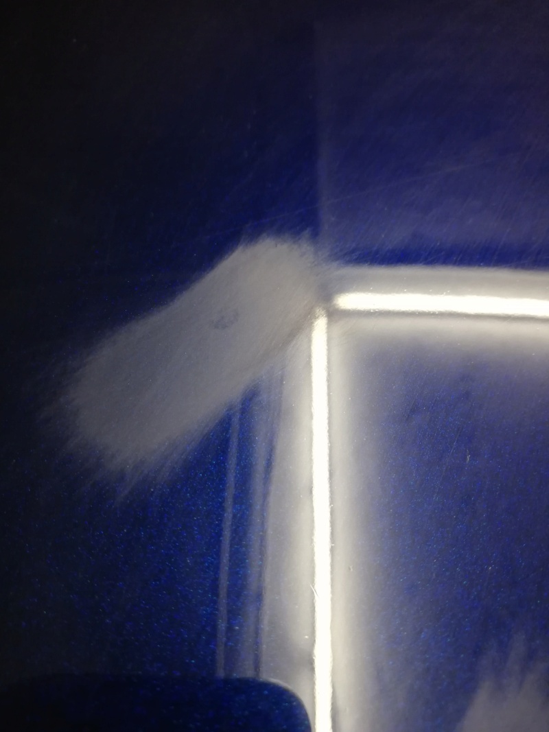

Ho messo a punto un procedimento, non solo per lucidare... Ma anche per eliminare gli stone chips in modo da evitare di riverniciare pezzi di macchina per quella miriade di puntini che sebbene poca cosa danno un aspetto orrendo alla carrozzeria.
Sebbene lungo ve lo propongo qui sotto sperando di farvi cosa gradita
Chiedo a omihalcom la cortesia di caricare le foto delle lavorazioni che gli avevo mandato.... Qui caricarle è davvero macchinoso per me
