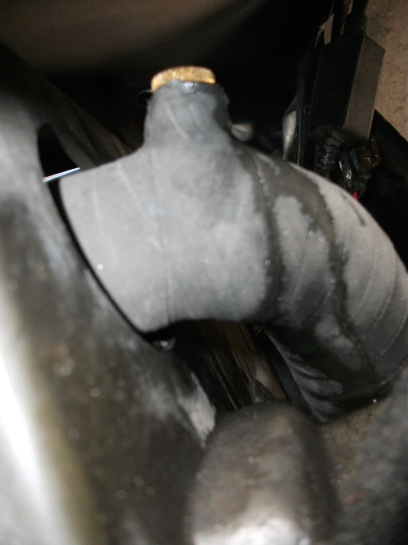

Festeggio i primi 10.000 km con la Lotus... E' naturale che qualcosa doveva succedere Razz
Scendendo in garage ho notato una perdita di liquido Rosso OAT sotto al radiatore, lato sinitro.
Ho subito controllato insieme a Siffre per capire se fosse il radiatore o il manicotto di uscita.
Per "fortuna" si tratta solo del manicotto, che perde dalla valvola di spurgo; quindi ora mi devo mettere all'opera e ordinare l'occorrente.
La sede della valvola è "spanata": probabilmente è stata già "rattoppata" precedentemente, e quindi non posso sostituire solo quella, ma devo cambiare l'intero manicotto.
In alternativa sviterei la vite di spurgo e cercherei di trovare una soluzione.
C'è un dado affogato nella gomma, molto probabilmente perde da li intorno, se vedo che è messo male ma non voglio sostituire il manicotto lo taglio e metto un tubo metallico come giunzione, prendo il diametro e un tubo in metallo con due fascette ( i tubi in gomma finiscono sempre su un tubo in ferro, anche in origine)...
Già che c'eravamo ci siamo messi a smontare il fondo piatto per aggiustare una staffa dello scarico che si era rotta e devo far saldare Wink
... Ora senza "marmitta" fa davvero bordello Twisted Evil

Ciao Batman, mi dispiace per te, sono cose che capitano a tutti quelli che hanno una Lotus prima o poi. Very Happy
Io ci sono già passato almeno un paio di volte.
Si penso che Jim si riferisse alle fascette per stringere i manicotti, certo che le trovi anche da noi, basta che vai da qualsiasi meccanico o ricambista auto fornito e dovrebbe avere senza problemi un paio di fascette in acciaio inox in casa.
Penso che Jim ti consigliasse di ordinarle perché visto che ci sei le aggiungevi al pacco.
Perché visto che ci sei invece che rimontare il manicotto originale non monti quello in silicone di elise parts?
E perché sempre visto che ci sei e devi gia smontare mezza macchina, non cambi anche quello di destra che di solito tende a tagliarsi sul crash box e spesso e volentieri anche quello inizia a perdere vicino alle fascette, sempre con uno in silicone?
Ricordati di spurgare bene l’impianto usando tutti e due gli spurghi avanti e dietro e metti liquido antigelo OAT rosso.

12 - Right Hand Elise/Exige Radiator Bottom Hose (£ 34.95)
15 - Left Hand Elise/Exige Radiator Top Hose With Bleed Valve (£ 59.95)
Sono questi 12 e 15 perche se guardi il 14 e 17 sono quelli per la 340R che hanno una curva leggermente diversa.
Il 15 è quello con la valvola che va dal lato guida, mentre il 12 è quello lato passeggero da dove arriva l'acqua.
Non credo che cambi nulla tra clima o meno, perché il radiatore del Clima è posizionato sopra e ha i suoi manicotti, mentre il radiatore delle Elise è per tutte nella stessa posizione e cioe sotto appoggiato direttamente al crash box clima o non clima.
Sopra pui scegliere anche il colore Rosso, Blu o Nero.

Io ho smontato il passaruota, e poi il fondo piatto sotto al clam anteriore, togliendo quello arrivi senza problemi alle fascette sul manicotto.
