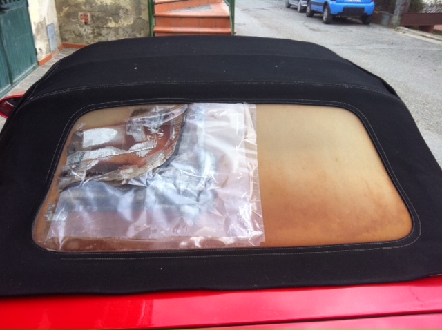

Per quanto riguarda invece la TAPPEZZERIA la capote è usurata ma credo ancora riutilizzabile invece sono sicuramente da cambiare l'oblò e le cinghie interne che si sono tutte smollate....
LOTUS ELAN M100 - Restauro Bartakaos!!! Foto110
adesso si è completamente spaccato e l ho dovuto togliere..... scratch scratch scratch

Ma il lunotto in plastica è solo ossidato oppure è anche tagliato?
bartakaos
......è completamente andato......si è frantumato in 100 pezzi Sad Sad Sad
bartakaos ha scritto:......è completamente andato......si è frantumato in 100 pezzi Sad Sad Sad
Allora dovrai cambiarla.
