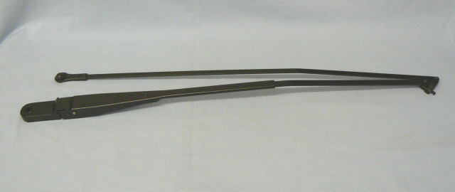

Ma la soluzione c'e' , usare il braccio della Toyota Aygo,Citroen C1,Peugeot 107.(sono la stessa macchina)
certo va modificato ma il risultato e' ottimo:pulisce benissimo,posso usare un tergi qualsiasi ed e' piu' bello da vedere.

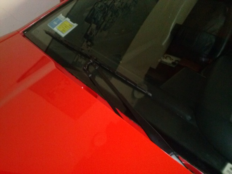

Come vedete il pantografo e' piu' robusto.Le aste a riposo rimangono parallele,(molto piu' bello) non serve far passare l'asta guida sotto il braccio principale come nell'originale.L'aggancio che va sulla sfera e' perfetto. nuovo braccio
dovete accorciare le aste di circa 3.5 mm,quindi vanno segate e poi saldate,poi dipinte ,in oltre bisogna assotigliare l'attacco del braccio altrimenti rimane poca carne per avvitarlo.Si portano via circa 6 mm in tutto ,2 sotto e 4 sopra poi si avvita,l'agolo dell'asta potete modificarlo un piegando l'asta stessa,in modo che a riposo stia drittala spazzola.
Fate attenzione che l'asta non tocchi il vetro,potete alzare la base della sfera mollando le due vite e spessorando la base stessa.(in fabbrica e' gia spessorata ,in maniera scandalosa)il gioco e' fatto.
Questo il braccio originale con il suo tergi
Il nuovo braccio con l'attacco sulla sfera le due viti tengono la base della sfera.
