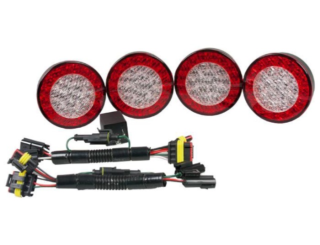

Dopo lunga meditazione, ieri ho rotto gli indugi e ho sostituito le luci posteriori con delle unità led.
L'effetto non è niente male e, fermo restando che posso rimontare le originali quando mi pare, sono soddisfatto del risultato.Led rear lamps Elise S1. Img_3524
La recensione però non è del tutto positiva, cominciamo dai plus prima di passare ai minus:
Led rear lamps Elise S1. Ledrls10
Le unità sono in vendita su Elise-shop a 193 Euro contro i 555 di quelle su Elise parts.
Il prezzo comprende le 4 unità (identiche tra loro), il cablaggio completo per raccordarle con quello originale e 1 modulo sostitutivo per gli indicatori in modo che non lampeggiano all'impazzata.
Il montaggio è piuttosto facile, totalmente reversibile e la luminosità è notevolmente superiore alle originali.Led rear lamps Elise S1. Img_3525
Come dicevo le 4 unità sono del tutto identiche tra loro, un po' più semplici di quelle di Elise parts che includono retro e antinebbia. Si può scegliere se utilizzare tutte e 4 le luci come stop (io l'ho fatto) o sole le 2 esterne (si tratta semplicemente si connettere o lasciare staccati 2 terminali).
Tutte e 4 le unità fungono da frecce.
Veniamo ai difetti: questi moduli, malgrado alla fine non si veda, sono decisamente piccoli rispetto all'alloggiamento in cui dovrebbero risiedere.
Possiedono 3 perni posteriori (contro i 2 delle originali) e sono, ovviamente, in posizione diversa e incompatibile con i fori presenti, quindi, bisogna provvedere a fare i fori nuovi. Nella confezione c'è un anello che funge da guida per il trapano ma, come dicevo, è piccolo. Non c'è modo di praticare tutti e 3 i fori perché, immancabilmente, il terzo finisce all'interno del foro principale in cui passano i cavi.
Non essendo possibile forare un foro...ho fissato solo 2 dei tre perni presenti. L'installazione è comunque solida (sono passato su 2 bei tratti di pavé ieri sera e non piano; nulla si è mosso).
