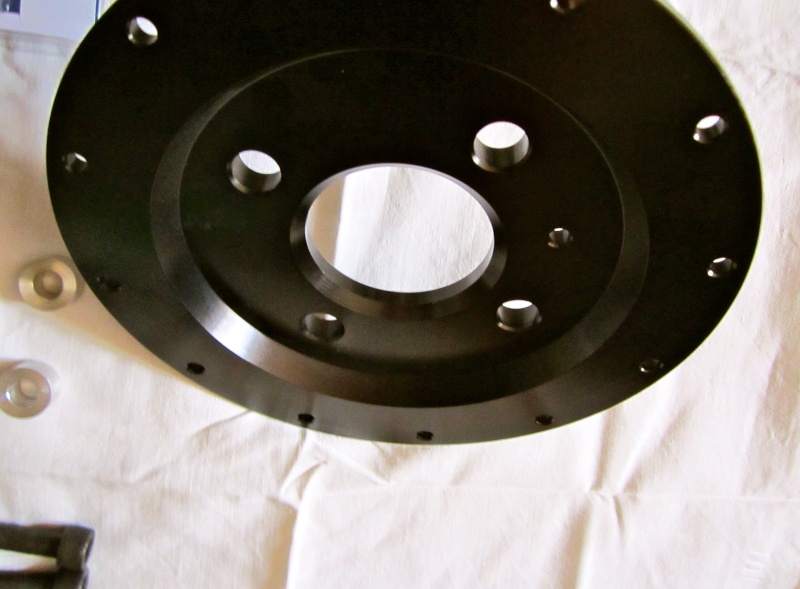

Dopo mesi mi sono, finalmente arrivati i 308 scomponibili artigianali..replica degli ap originali come attacchi e misure.
Questi 308 mm sono stati fatti per garantire la stessa forza frenante degli originali essendo al contempo più resistenti degli AP che a molti si sono crepati..
Li monterò all'anteriore con pinze di serie con distanziali ricavati dal pieno e pastiglie pagid blu.
Al posteriore invece dischi di serie e pinze anteriori montate con l'adattatore di STE e pastiglie brembo..
Mentre i tubi in treccia li ho già.
Arrivati 308 scomponibili artigianali Img0745cy
Arrivati 308 scomponibili artigianali Img_0711
Arrivati 308 scomponibili artigianali Img_0712
Arrivati 308 scomponibili artigianali Img_0713
Appena arrivati li ho pesati con la bilancina elettronica:
Fascia frenante: 4,242 kg
Mozzo ricavato dal pieno 780 gr
Viteria originale AP 140 gr
Peso totale disco da 308 montato 5,162 kg peso originale da 288 monoblocco 6,00 kg
