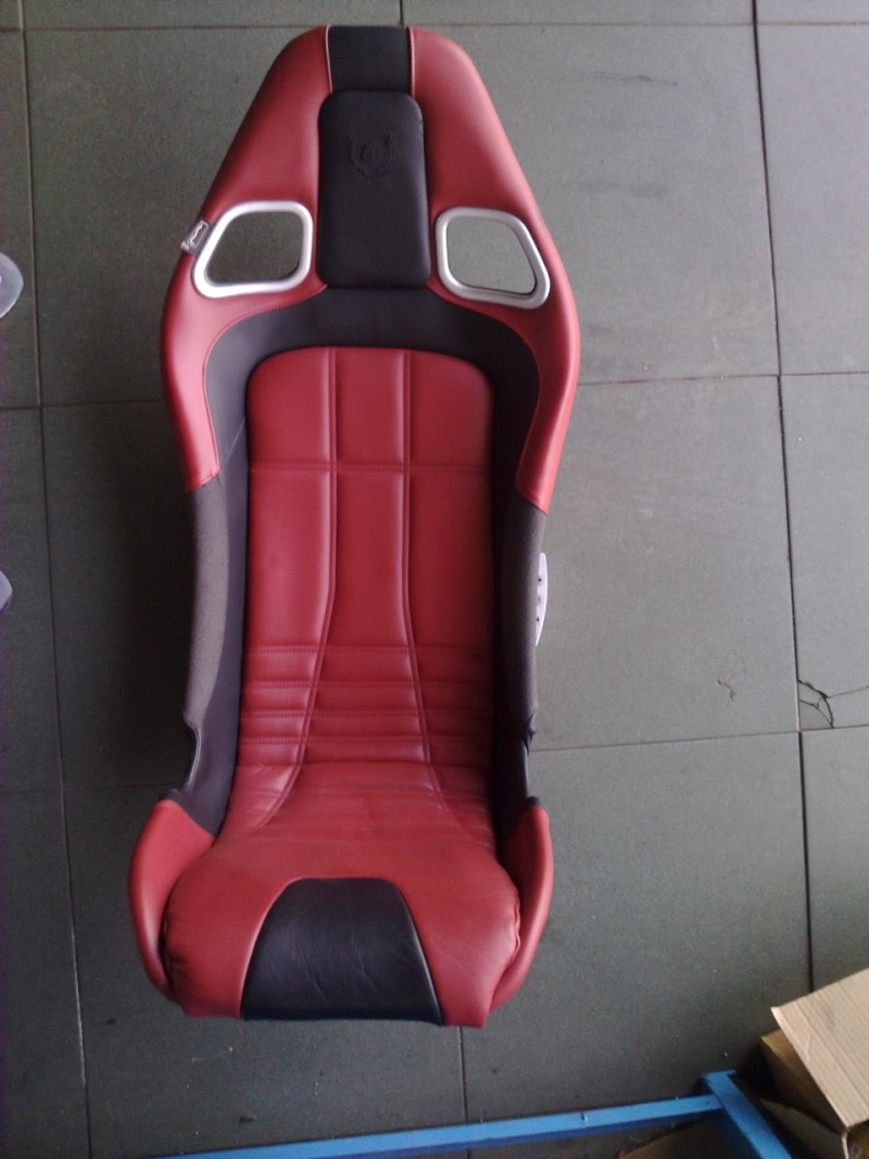

2)Sedile originale probax in pelle kg 8.10
Alleggerimento Lotus 09012010
Alleggerimento Lotus 09012011
Sedile in carbonio Borbotta kg 3,3
Alleggerimento Lotus 09122012

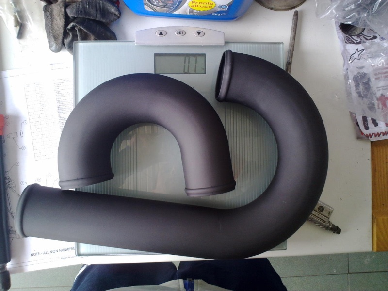

5)Tubi intercooler originali kg 2
Alleggerimento Lotus 16122011
tubi intercooler rls kg 0.7
Alleggerimento Lotus 16122012

mac se vuoi vendere o scambisre con me i sedili + conguaglio di prezzo! i miei sono assolutamente identici ai tuoi solo sono completamenti neri con la scritta exige ricamata in bianco. E sulla mia rossa ci starebbero bene rossi!

Hai avuto un ottima idea,bravo Mac study
Quindi con i borbotta si risparmiano 9,6 kg e il peso delle staffe si aggira sui 3 kilozzi,quasi il peso del sedile stesso...

i cerchi fan paura!
molto molto racing..bellissimi!
com è la seduta con i borbotta?
tendono a scricchiolare?

No i sedili vanno bene nessun rumore.....per ora almeno Shocked

PS: se prendi i sedili in carbonio di Matteo risparmi altri 1,8kg a sedile, e magari vendi i tuoi.Very Happy
