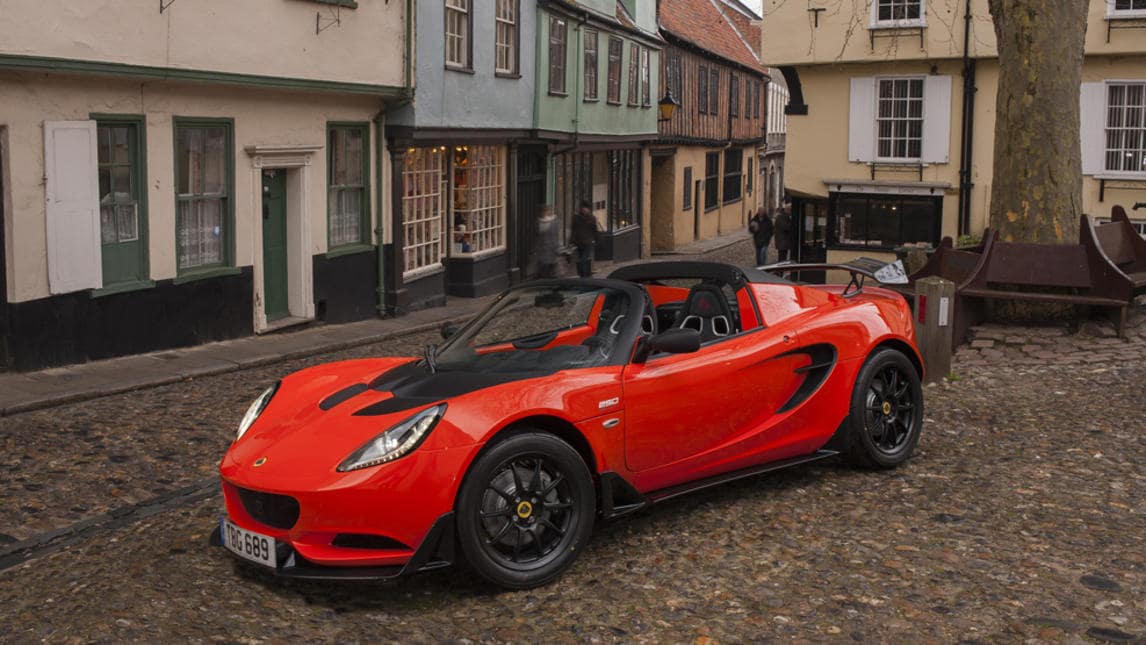

La nuova Elise 250cup a 250cv e pesa 931kg.
Dove ha migliorato? senza ombra di dubbio sulle appendici aerodinamiche, è stata la stessa Lotus che ha dichiarato che grazie al maggior carico aerodinamico sono riusciti a migliorare il tempo sul giro sulla loro pista.
Però anche sulla CUP 260 si possono migliorare le appendici aerodinamiche montando spliter maggiorati, alettone maggiorato, estrattore maggiorato, alette sul muso (non mi ricordo mai il nome).
Ci sono più ampi margini di miglioramento secondo me.
E poi non dimentichiamoci che attualmente una Elise Cup250 è praticamente un auto nuova di palla, per tanto prevedo costi di più di una Exige cup 260 usata, e saranno anche molto rare.
Monta gli stessi sedili in carbonio, ma l'interno non è in carbonio, e NON ha il tetto rigido della CUP260, e come sappiamo irrigidire il telaio è molto utile per la pista, infatti l'EXIGE CUP260 montava un telaietto sotto al serbatoio più rigido e rinforzato.
http://images.car.bauercdn.com/pagefiles/29299/lotuselises-007.jpg
