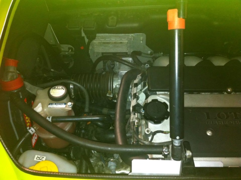

Ciao ragazzi,
ho portato l'auto a mettere la termostatica nuova perchè dava problemi con sbalzi di temperatura.
La lascio a questo preparatore e gli chiedo anche cosa possa essere che dopo tanta pista mangia dell'olio. Mi da due risposte e lo saluto.
Torno e (oltre a presentarmi un conto imbarazzante, ovvero 400+iva), mi ha messo un barattolino di olio vuoto a mò di recupero vapori olio, e mi ha detto di guardare se si riempie o no e con che velocità.
Ora vi chiedo: può creare danni? Vantaggi?
Martedì 24 aprile, cioè domani, vado a pagare (e chiedergli come mai un conto cosi caro visto che lotus mi da 3,5 ore per cambiare la termostatica e lui me ne ha messe 9) gli dico di rimettere tutto com'era o è una modifica che va bene?

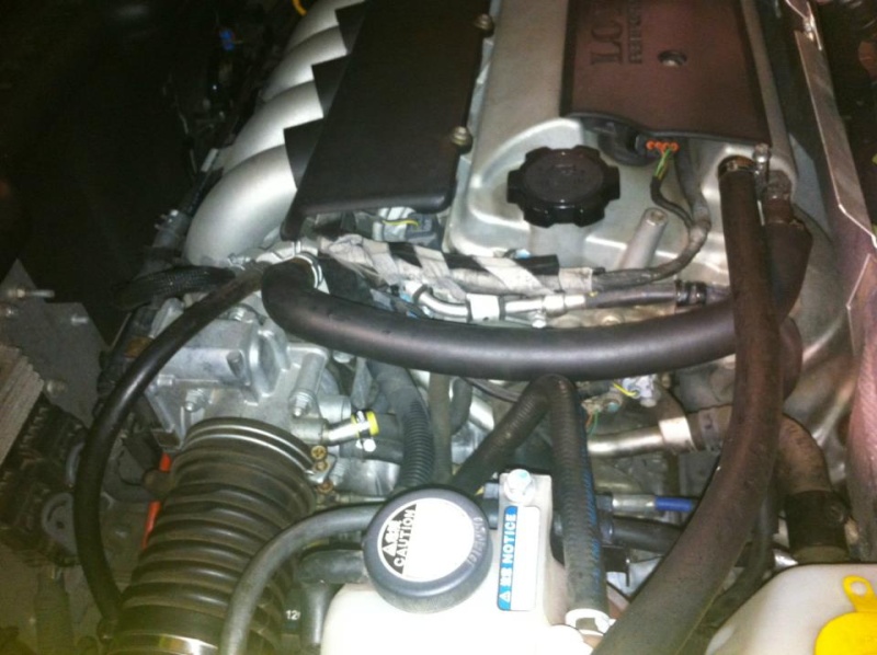

Posto delle foto... per lo meno li han collegati bene? Vi attendo numerosi!

quello è un oil catch.
naimah ti risponderà se il giro tubi è giusto (vedo che hanno tenuto uno e tolto l'altro).
In pratica vuole vedere se il motore ti mangia olio dalle guarnizioni sul pistone (almeno credo).
3 Re: Help urgente il Lun 23 Apr 2012, 8:51 am
Il giro dei tubi è sbagliato, dovevano interrompere quello che va verso il collettore. Messo così non serve a nulla. Anzi, se - come mi par di vedere - il tubo che fuoriesce dal tappo del barattolo è stato mandato a terra, significa che stai anche girando magro di carburazione e fra poco si accenderà la spia motore.

certo che con 480 € poteva degnarsi di metterti un oil catch in metallo e non quella porcata Evil or Very Mad
