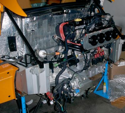

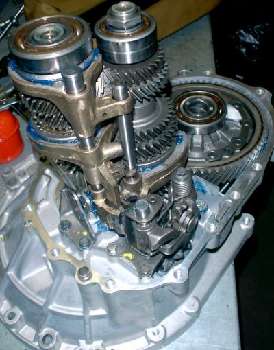

Motore e cambio Rover:
Non mi ricordo di chi è questa Lotus comunque ha fatto un ottimo lavoro, potessi farlo io sulla mia. bounce

Hai visto tutto il lavoro che ha fatto sul motore?
Mamma quanto vorrei tirare giu tutto cosi anche sulla mia Elise, e rifare motore e cambio da zero.

ferbigo
E che bei colli di scarico: semplici semplici, 4 in 1 e via!
5 Re: Rover e Pg1 Restauro serio "S1" il Lun 09 Apr 2012, 12:21 am
ferbigo ha scritto:E che bei colli di scarico: semplici semplici, 4 in 1 e via!
No sono 4-2-1 ed è meglio cosi sui rover aspirati.
Comunque sono stupendi.
Ma nessuno sa di chi è questa S1?

ferbigo
Ah, a vederli dall'altra foto sembravano 4 in 1, invece no.

vero anche a me sembravano 4-1.
non avevo mai visto queste immagini prima d ora.
ma è italiana o uk?

Italianissimo, se premete sul link che ho messo sopra trovate tutte le foto con tanto di descrizione dei lavori fatti.
Penso di conoscerla questa Elise ma non mi ricordo chi è.
Quello dovrebbe essere lo scarico big bore o small bore che vende Elise PArts.
Eccolo qui è sicuramente lui:

quello che ci vorrebbe a me: un bello Small Bore per sostituire i collettori originali e far scaricare un pò meglio il Roverino!
http://www.infortunisticaviareggio.it
10 Re: Rover e Pg1 Restauro serio "S1" il Mar 10 Apr 2012, 4:53 pm
petit napoleon ha scritto:quello che ci vorrebbe a me: un bello Small Bore per sostituire i collettori originali e far scaricare un pò meglio il Roverino!
Ma scusa ma starai scherzando spero!!???? affraid affraid
Tu vuoi dirmi che hai tirato giu il motore, gli hai fatto tutta quella marea di lavori, portandolo sicuramente su di cavalli, hai fresato la testa per il collettore d'aspirazione, e NON HAI ANCORA APERTO LO SCARICO?
Hai rimontato tutto lasciando i collettoracci di ferraccio del cavolo stretti pesanti e ruggini? affraid affraid
Ma cambiali subito i collettori, con il tuo motore che hai adesso non hai idea di quanti cavalli puoi recuperare.
Elise parts scrive un 15cv sono ottimistici ovviamente, ma sul tuo motore per me 10cv con uno scarico serio li prendi tutti.

Se tu mi paghi il cambio nuovo io ti pago i colli. Very Happy
Lo so che costano ma era una delle prime cose da mettere in preventivo con un lavoro come il tuo.
Se superi i 160cv vai di big bore altrimenti sotto resti con un small bore.
